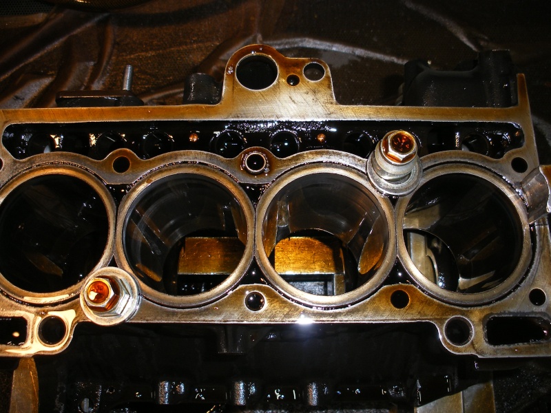

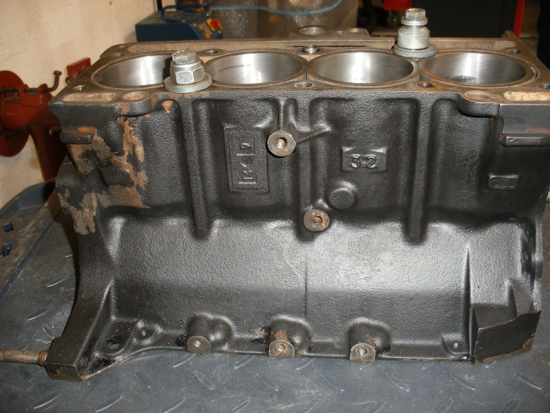

A) Moteur à faire remettre en état complet car on ne connait pas l'état, ni le kilométrage. Donc, prise de contact avec le Lycée de mécanique du coin,les elèves de Bac Pro mécanique 3 eme année et leurs profs. Démontage complet et bloc envoyé chez Euroculasse pour tout réaléser.
On se moque pas svp... !!! je m'y mets Bloc_a10
Alesage du bloc

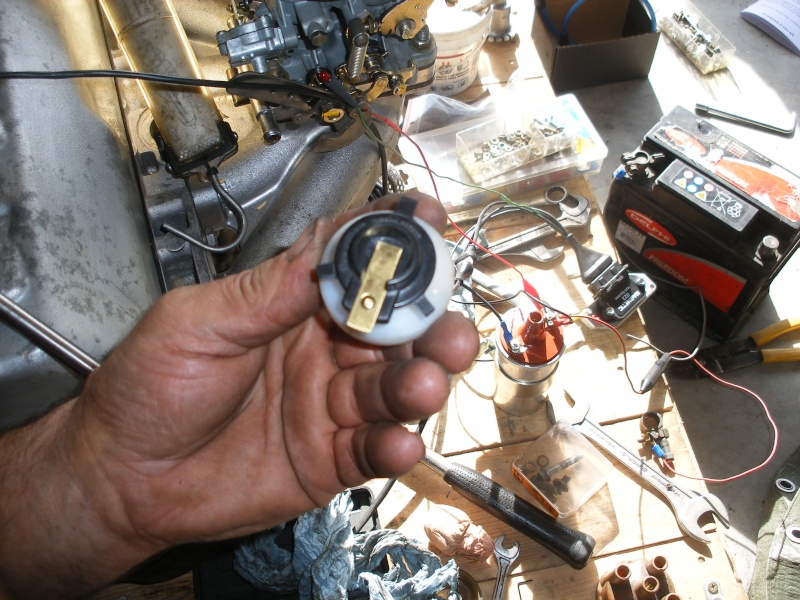

Allumage Electronique .....
On se moque pas svp... !!! je m'y mets 04010
On se moque pas svp... !!! je m'y mets Empty
MessageSujet: Re: On se moque pas svp... !!! je m'y mets   On se moque pas svp... !!! je m'y mets Empty5/9/2010, 18:30
Il faut que la LED s'allume pour que le réglage soit parfait ....
On se moque pas svp... !!! je m'y mets 04110
Pourvut que çà s'allume...
On se moque pas svp... !!! je m'y mets 04210
Et la lumière fut...
On se moque pas svp... !!! je m'y mets 04310

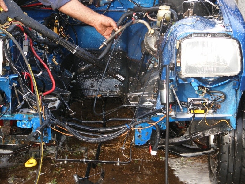

On continue ...
On se moque pas svp... !!! je m'y mets 04410
Lave le bazar,
On se moque pas svp... !!! je m'y mets 04710
Purge au Karsher
On se moque pas svp... !!! je m'y mets 04810
