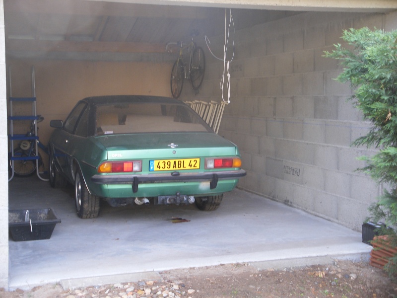

Quand on aime, on ne compte pas ... !!!! enfin, si, un peu. Mais c'est vrai que ces mémées ont besoin de soins à leur grand àge. Une chose est sûre, mon plaisir va être multiplié aussi car je saurais ce qui est neuf et ce qui ne l'est pas. Heureusement que la Manta GT/E est en bonne santé, elle. Elle a de la chance d'avoir une soeur qui loge à coté, de même puissance et de même caisse. Et qui fonctionne aussi. Photo suit. Bonne journée BM
Nombre de messages : 1763
MessageSujet: Re: On se moque pas svp... !!! je m'y mets   17/9/2010, 08:42
voilà la future ou éventuelle "donneuse" au cas où :
Nombre de messages : 264
Localisation : 26, VALENCE
Date d'inscription : 05/11/2009
MessageSujet: Re: On se moque pas svp... !!! je m'y mets   17/9/2010, 08:51
Bonjour Bernard
Et le vélo tu le descends de temps en temps !!!!!!!!! ( humour )
