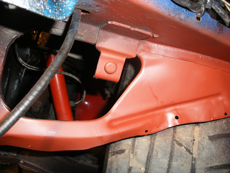

Bon,puisqu'il n'y avait rien d'autre à faire ce jour, au boulot, sur les conseils éclairés de Henri, Jean et JP. Et si je m'occupais de "traiter" l'avant, enfin ce qu'il y a derriere le pare chocs, puisque tout est ouvert. De plus, il pleut sans vent, donc déjà un plus, pas de poussière. Et voilà c'est parti, je vais donc poster (des que les batteries de l'APN auront rechargé), les photos de la suite de mon occupation.....Je comprends Henri qui à l'impression de ne pas avancer.... J'en ai "bouffé" toute la journée. A tout à l'heure. Bernard
Nombre de messages : 1763
MessageSujet: Re: On se moque pas svp... !!! je m'y mets   7/9/2010, 17:58
Et c'est parti.....j'ai essayé de faire du mieux que j'ai pu, mais ce sera masqué par le pare chocs...
Nettoyage de la soidisant peinture et anti rouille existants....
J'ai frotté...à mettre la tôle à nu.....
Putain, faisait soif à midi.....
A suivre....si,si

J'ai continué ...par 2 couches d'apprêt.
J'ai ensuite passé 2 couches de peinture....
Même le crochet de "dépannage" y est passé, de rage......

Et après ...couche de vernis et çà donne çà.... à l'avant droit
Puis à l'avant gauche
Après, eh ben j'ai arrété car MORT....de fatigue.
A plus
Bernard

encore du beau travail ! ! !

On fait ce qu'on peu avec çà qu'on à.....je ne suis pas Henri ou JP. Je suis devennu un A.D.O (Apprenti Débutant Obéissant). Mais derriere le pare chocs vous pourrez toujours venir y regarder... BM

Trés bon début BERNARD !!!!!!!
Bon boulot.....déja là...... la rouille ne reviendra pas

je vais refaire faire une partie de la clio par un carrossier ( pour l'instant j'ai pas la place de le faire moi même et je suis plus mécanique que carrosserie ) ) ,et il m'a dit vous savez la rouille revient toujours sur une tôle qui a commencé à rouiller ! Même en mettant des top produits on retarde simplement ! No
En tout cas bon travail !

J'ai telllement mis de l'huile de coude, que j'en arrivais à faire chauffer la tôle pour arriver à la ferraille brute de départ, j'peux te dire que des traces de rouille, y'en avait plus. Ce soir je suis KO, j'ai pas l'habitude de faire çà. Je n'ai pris qu'une demie heure à midi.
de 10h00 à 18h30 c'est pas mal pour un débutant..

oui je comprends pas comme dans ton cas lorsque tu reviens à la tôle , il y a plus de rouille donc comment elle peut revenir ??

C'est toi qui disais qu'elle revennait sur une tôle déjà rouillée une fois..... Donc moi pas de soucis qu'elle se repointe tout de suite tout du moins. Cherche pas c'est LA FATIGUE... Sleep
Mais ce qui est bien c'est que çà ne se verra pas derriere le parechocs si j'ai fait des couonneries, en roulant tu vois çà :
