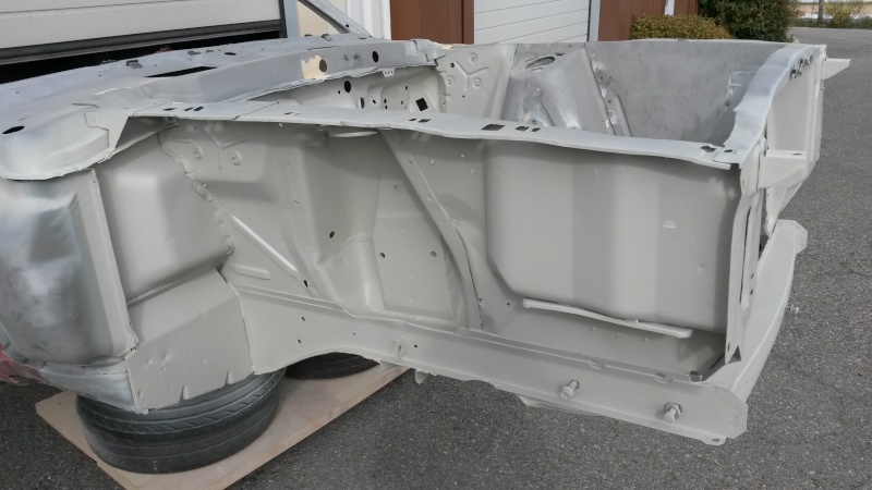

Tout le bloc avant est sablé.
Presentation de Westcoast07 - Page 4 20151015
Nous avons fait les passages de roues avant pour pouvoir remonter les train avant
Comme toujours, apret epoxy..
Presentation de Westcoast07 - Page 4 20151016

Ce week end on devrait pouvoir peindre le compartiment moteur.
Ensuite la Mustang passe en stand by pour nous laisser preparer correctement notre Super 5 pour un raid humanitaire de 2 semaines au Maroc en fevrier. Ce n'est pas de la regularité mais si vous etes tous d'accord, je ferais un sujet sur le raid, de la preparation de la voiture aux images du raid Wink

goun's07 a écrit:
Beau boulot !!! Smile
C'est quoi comme peinture que tu utilise ?
Tu veu savoir la marque Question
Je crois que c'est du MIPA Wink
Pour le compariment moteur, il y a un vernis mate..sur la photo ca brille mais maintenant qu'il est sec c'est bien mieu

Westcoast07 a écrit:
C'est ca que je voulais savoir merci Very Happy
