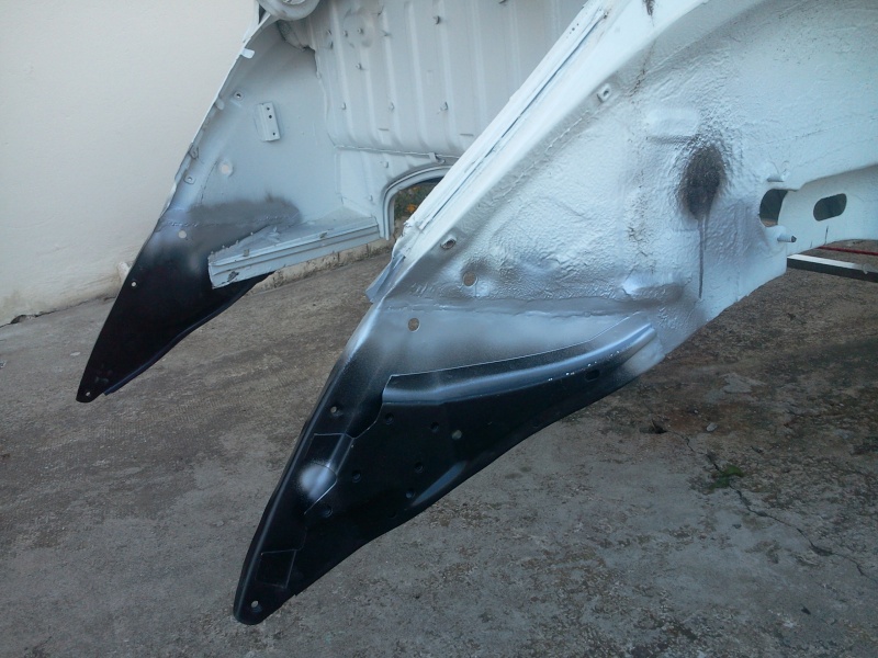

Ensuite j'ai du trouver une autre coque
Presentation de Westcoast07 Restau11
Reparartion du bloc arriere:
Le support de pare choc etait bien attaqué par la rouille:
Presentation de Westcoast07 Restau12
Une fois le support depointé, la tole de derriere etait bien mangé et le tout etait bien caché par la "restauration" Rolling Eyes de l'ancien proprietaire
Presentation de Westcoast07 Restau13
Ensuite on presente la nouvelle piece:
Presentation de Westcoast07 Restau14
On coupe la tole en trop
Presentation de Westcoast07 Restau15
Et on soude le tout
Presentation de Westcoast07 Restau16
On fait la meme chose de l'autre coté qui est dans le meme etat
Presentation de Westcoast07 Restau17
Et on presente la jupe arriere. Je vai attendre d'avoir sablé la caisse pour la souder car il est difficile de bien nettoyer la tole a certain endroit pour bien reussir la soudure
Presentation de Westcoast07 Restau18

J'ai commencé a enlever les plaques de goudron, pas de grosse surprise, c'est deja pas mal
Presentation de Westcoast07 Photo010
Presentation de Westcoast07 Photo012
Presentation de Westcoast07 Photo011
Les passage de roues avant etaient deja reparé, je doit reprendre le gauche car il a des petits trou dans les soudure..champion le carrossier qui l'a "restaurée" Rolling Eyes
Presentation de Westcoast07 Photo013
Presentation de Westcoast07 Photo014
Les passages de roues arriere sont sain, j'aurai un petit etamage a faire sur le droit
Presentation de Westcoast07 Photo015
Presentation de Westcoast07 Photo016
J'ai les 2 angles arriere interieur a reprendre, ils ont du mal
Presentation de Westcoast07 Photo017
Du boulot en vue

je ne suis pas doué en carrosserie..... mais j'ai l'impression que c'est du très bon travail  0005

Avec le retour du beau temps, la restauration repart avec la reparation du bas de caisse droit:
Presentation de Westcoast07 Photo111
Donc pendant que je decapai une autre zone bien attaquée, mon co-pilote a decoupé et preparé le bas de caisse:
Presentation de Westcoast07 Photo112
Le probleme c'est que le beau temps n'a pas duré et on n'a pas avancé d'avantage donc demain si tout va bien on reprend les traveaux.
Beaucoup de tolerie en vue mais apres c'est la peinture et le remontage donc ca donne envie Cool
