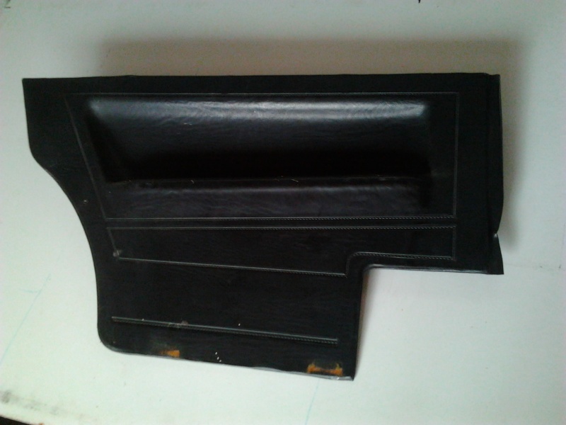

Habillage d'origine
Habillages en polyester pour remplacer ceux d'origine !!!!
On allège !!!
