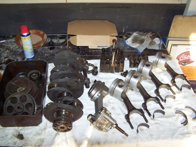

comme vous le voyer le moteur a quelques morceaux de moins.en plus j'ait demonter deux bloc moteur en deux heures de temps.

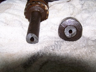

et le fautif de la casse et laxe dentrainement de la pompe a huile et la pompe a essence.maitenant il faut tous remonter.mick san

bonsoir tous le monde. alors apres verification de tous l'ensenbles des pieces nous avont decides de changer les pistons de l'un des moteurs pour les mettres sur les bielles d'un des autres moteurs en gardent l'ensenble du bloc le meilleur des deux restant voila les nouvelles pour l'instant bonne soiree a tous mick san

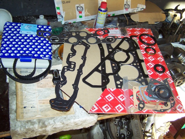

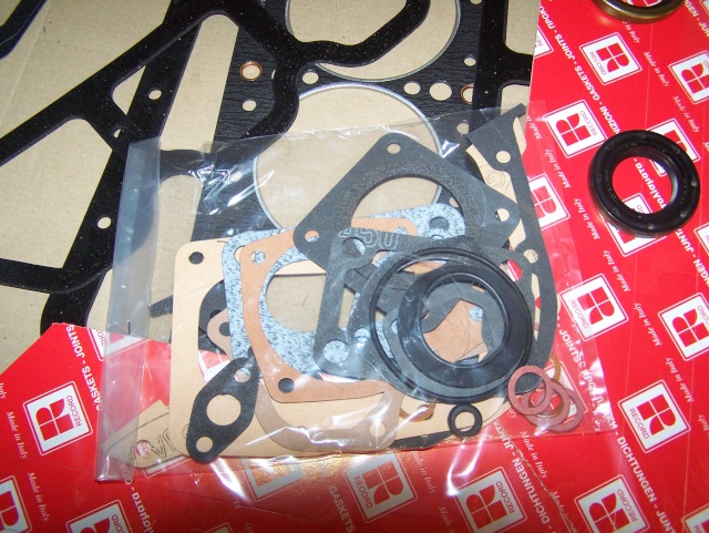

apres netoyage de toutes les pieces.j'ai reçu la pochette de joint au complet ainsi que la couroie de distri donc remontage.avec alesage des chemises.je suit en bonne voie.je m'amuse comme un fou.je vous met quelque photos.
