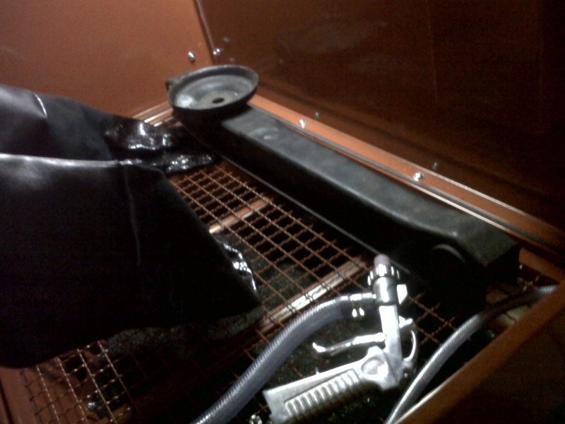

Et dans la foulée, passage dans la cabine de sablage
200l de capacité, c'est nickel :smile3:
Après 10 mn de sablage en peaufinant partout
On vois bien la différence :bravo!!:
Et une fois les deux passées dans la cabine:
Voilà, prochaine étape, sablage du triangle de réaction et passage en époxy, mais pour ce soir il est assez tard.

MessageSujet: SABLAGE TRAIN ARRIERE   10/11/2014, 18:52
J'ai pas pu résister d'y retourner en fin de journée,
C'est BOOO I love you I love you I love you
Je laisserai bien tout ça brut avec juste une couche de vernis pour la protection. lol!
