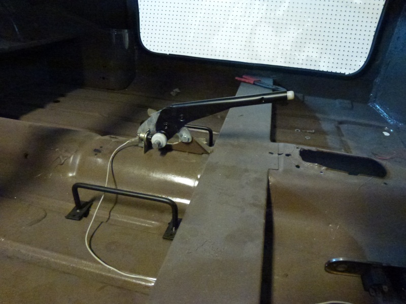

MessageSujet: Re: Restauration mini innocenti 1001 export 73   Restauration mini innocenti 1001 export 73 - Page 2 Empty20/7/2014, 18:49
J ai fais de la place sur l établi en remontant le bloc chauffage (il manque juste les baguettes à clipser)....
Restauration mini innocenti 1001 export 73 - Page 2 P1020324
....et le frein à main
Restauration mini innocenti 1001 export 73 - Page 2 P1020323
